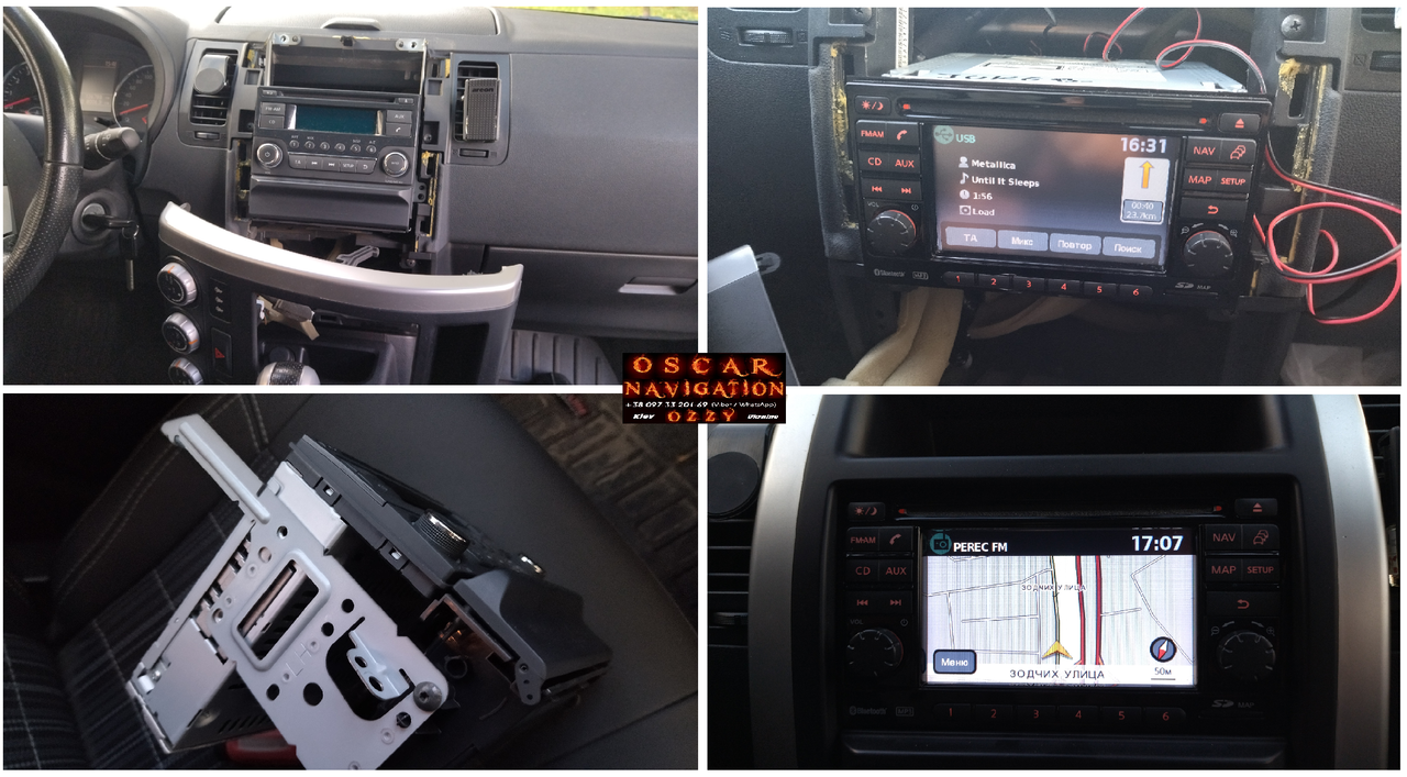

    Радость Установка штатных магнитол ниссан (с MP3) в X-Trail T31
    Апгрейд в Nissan X-Trail T31:
    Ставим Бош вместо Дэо.
    Т.к. Дэо штатно имеет MP3 и в авто есть уже с завода выносная панель USB/AUX,
    то главная цель замены - иметь русскоязычную телефонную раскладку (дэо русские тэги не поддерживает), навигацию и возможность подключить КЗВ (камеру заднего вида).
    Данная замена самая лёгкая, т.к. кроме магнитолы (португальский субподрядчик ниссана - Bosch) требуется лишь микрофонный переходник и для активации навигации - GPS-антенну и SD-карту навигации Navteq.
    Поэтому порядок замены прост: снимаем рамку, откручиваем секцию магнитолы, вынимаем и вместо дэо к кармашку пристёгиваем Бош. Потом стыкуем переходник микрофонной колодки, размещаем GPS-антенну и все колодки/фишки пристёгиваем к магнитоле.
    После чего закручиваем обратно саморезы и ставим на место рамку.
    Делов на 20 минут.

    Если с заменой Дэо на Бош всё очень просто, то в случае с Кларион на БОШ чуть сложнее, особенно если новому владельцу X-Trail T31 достался от перекупов кот в мешке с загадками и ворохом секретов.
    Итак, имеем X-Trail T31 с штатной магнитолой Nissan Connect-1, к функционалу которой были следующие вопросы:
    1) почему не работает круговой обзор (т.е. не работают обе камеры: задняя и передняя)?
    2) почему нет разъёма под флэшку?
    3) почему карта навигации не все улицы/дороги показывает?
    4) почему при громкой связи меня не слышат абоненты?
    На все вопросы конечно были некоторые предположения у меня, но подтверждения нашлись при встрече, когда сделал общий осмотр.
    Итак, в машине стоял когдато Кларион (тот что без mp3 , но с ауксом и блютусом). Потом вместо него впихнули китайца и повесили на него 2 камеры с выносной антенной.
    Китаец скорее всего сдох и перед продажей вкорячили штатный португальский БОШ (+Nissan Connect-1).
    Не установили, а именно вкорячили! То что я увидел за магнитолой, я был в лёгком шоке. Даже сфоткать забыл.
    Сопли от камер болтались просто так.
    Белая 12-пиновая Колодка от АУКСа попросту покромсана с остатком 30%.
    Серая 3-пиновая Колодка от Радио срезана и отсутствует.
    Разъём под эту колодку радио наполовину подплавлен на магнитоле, т.к. на центральную жилу брутально припояли концы от сторонней внутрисалонной таблеточной антенны.
    Белая 12-пиновая колодка от Микрофона также срезана.
    Не знаю каким рукажопым нужно быть, но вандальные методы у меня всегда вызывали отвращение.
    Это как если бы лечение своего ребёнка вы вынуждены были доверить двоечнику-интерну, который заикается, плохо слышит и весь в лешае.
    В общем сказки про круговой обзор и даже работу двух камер - это сказки перекупов, т.к. штатно для соглассования двух (или 4-х) видеосигналов нужен блок, которого отрадясь в этом авто и не было никогда, именно с завода блок кругового отсутствует.
    Единственное о чём договорились с новым владельцем - восстанавливаю разъем на магнитоле, все колодки и делаю то что должно реально быть по функционалу к данной магнитоле Nissan Connect-1:
    новая карта навигации по Украине (гпс модуль стоял рабочий), новая рестайл панель (бочонок) AUX/USB с прокладкой кабеля под него в подлокотник, прозвонка и проверка микрофона, восстановление колодки и установка камеры заднего вида вместо ржавой херни, которая по кабелю оказалась перетёртой в гофре багажника.
    В общем данный фрегат был восстановлен и собран как положено в подобных апгрейдах при переходе с Кларион на Nissan Connect-1.
    Камера была замещающего типа с дублирующей подсветкой вместо левого плафона гос номера.
    Питашку для камеры брал на левой стойке багажника, далее прокладывал по потолку и спускался по передней левой стойке под торпеду через подстаканник.
    Старый бочонок снял, новый поставил, кабель протянул у основания подлокотника приподняв тыльную часть (выкрутив боковые саморезы центрального тоннеля).
    В качестве исключения, камеру ставлю только на новый кузов один раз, что бы понимать объём работ и затраченное время.
    Разбор пол багажника - тот ещё квест (второй этаж полок, защёлки и болты, тыльная накладка, передняя накладка, левая верхняя и частично нижняя панели.
    Фонарь заднего хода (снизу справа) лупит по земле отлично (это не хэтчи и паркетники где фонаря 2 и они высоко сидят), даже пересвет на экране магнитолы виден (только при фотографировании).
    В общем всё остальное в фотках.
    Это именно тот вариант, как людей обманывают в Украине. Владелец купил Икса Т31 вроде с камерой, с Бош, но камеры не работали. Оказались не штатными, не с завода. Это уже наводило на мысли что и Бош приехал сюда не с завода. Бочонка аукс+юсб не оказалось. Значит стоял Кларион изначально и перекупы или непорядочный первый владелец втюхал Икса как "почти топовый " вариант.
    Вскрыв конфетку, понял что орудовали не то что землякопы, даже не человеческие создания. Камеры прогнили, питашка оборвана, разьёмы в Бош расплавлены паяльником ради припайки китайщины, которую сняли перед продажой и всунув Бош, изрядно над ним поиздевались ради того что бы он выдавал звук от Радио и Дисков. На остальное можно было не надеяться.
    Пришлось сначала восстанавливать разъёмы у Бош, далее тянуть кабель для камеры, для бочонка, ставить камеру с бочонком и восстанавливать обованный жгут FM и от микрофона.
    В общем понял для себя одну вещь: лучше сделать изначально что-то, чем устранять варварский садизм после кого-то. Задачу віполнил за несколько заходов, благо от работі не так далеко біло, на м.Левобережная.
