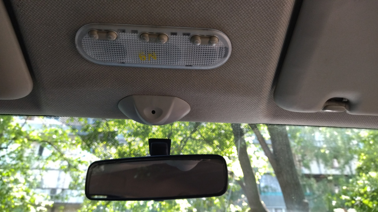

    Микрофон имеет 3 шнурка, а его закрывающая панель (именно для нотыка) имеет форму ракушки с глазком под микрофон. Ракушка имеет 6 лапок, которыми крепится к потолку, поэтому отверстие не должно быть "с запасом" больше чем периметр этих лапок.
    Т.к. на ноуты микрофонов установил или отправил достаточно, пришло время закрыть упущение, т.к. темы до сих пор не создавал никто, а если где-то и указывал в других тематических историях, то лишь в скользь.
    Итак, для установки понадобится :
    1) кабель -2,8 м.
    2) Микрофон с панелью.
    (3) возможно переходник если ставите магнитолу Bosch - далее объясню зачем)
    Из инструмента лишь рулетка, шаблон (для отверстия), клей, канцелярский нож, изолента, ручка или карандаш.
    Порядок работы: снимаю дверной уплотнитель частично, в области передней стойки.
    Далее снимаю пластиковую накладку передней правой стойки.
    После замеров делаю отверстие, обрабатываю обязательно края клеем, что бы была жёсткость по периметру и лапки панели сидели без провисания или полностью зашли за границу потолочного материала выше него. Для этого лучше снять плафон и через его отверстие пальцами удерживать изнутри материал и продавливать во внутреннюю полость панели микрофона. Это не так просто, т.к. туда подобраться тяжеловато из-за металлических пластин, которые за потолком находятся в недрах этих двух областей (плафона и микрофона). Но когда всё сделано, сразу виден результат: юбка плафончика плотно без щелей прижимается к потолку и даже не скажешь что микрофон был установлен без заводской металлической каймы, которой зажимают периметр выреза.
    Затем через отверстие микрофона прокладываю кабель в сторону правого солнцезащитного козырька и далее спускаюсь по передней правой стойке к крышке торпеды.
    Кабель фиксирую изолентой там на стойке к имеющейся штатной проводке переднего потолочного плафона что бы не болтался и не оповещал о своём присутствии.
    Далее под крышкой торпеды направляю кабель в центральную шахту к магнитоле.
    Стыкую колодки кабеля с микрофоном и вставляю панель с микрофоном в отверстие.
    Второй конец кабеля стыкую непосредственно в разъём Clarion (с центральной крутилкой и без MP3), или кто хочет бОльшего функционала и комфорта с MP3 - тогда стыкую к разъёму Daewoo.
    Ввиду того что корейский производитель решил сэкономить и сделал тем самым глупость (шлейв экрана на колодку платы завёрнут под очень острым углом), которая тотально превратила эту экономию в слепоту данных магнитол на рынке ЕС и СНГ. Первый момент официалы меняли по гарантии магнитолы в первые 3 года, потом как срок закончился, эта болячка (умирание кристалической решётки экрана) захватила всех владельцев данных магнитол. Т.о. уже с 2018-го эти магнитолы даже я не завожу, как только немцы начали присылать мне тоже эту "корейскую слепоту".
    Поэтому на сегодня остался один штатный вариант - Bosch, который ставился в топовых комплектациях.
    В этом случае стыкую кабель к специальному переходнику, который ловит 12-пиновую колодку с одной стороны (от микрофона), а с другой стороны стыкуется 24-х пиновой колодкой в рахъём Bosch (он же Nissan Connect 1-го поколения).
    Всё, далее фотки

    ещё пару фоток для ассортимента :
